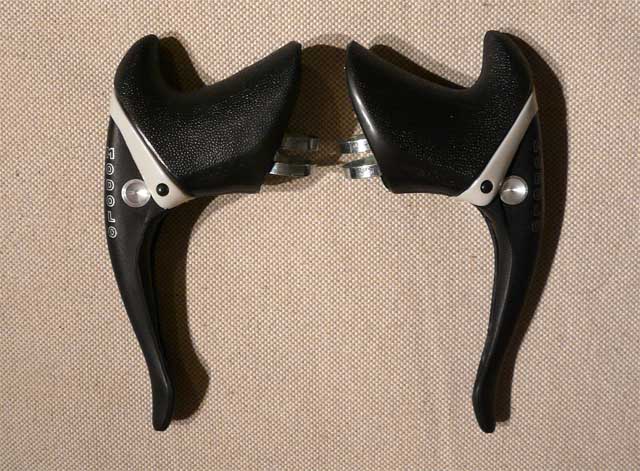

Yra noras gazelę sukryžminti su drambliu.
Įdomu, kaip tokie Modolo QT-EXE straubliukai arodytų ant antilopės?

Rankenėlės atrodo tikrai solidžiai. Ant Kavinuko tai žinau buvo STI permetėjai.. O kitas pokytis - modernūs prisegami pedalai (pas Kavinuką dirželiai).
Garai, ar pats labai sureikšmini tuos pokyčius; skirtumą tarp senų ir naujų techninių sprendimų?
Man tai patinka toks lankstumas, žinant, kad turi ir tam tikrus savo principus. Vertinu kaip gerą skonį.

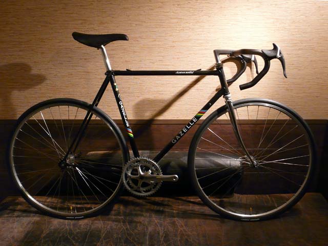

Gazelle rėmas ko gero įgavo galutinį naują vaizdą. Buvo visokių kitokių minčių jį dar kažkaip dekoruoti, bet nuėjau paprasčiausiu keliu. Rezultatas man patinka. Suradus laiko, belieka sudėti visas detales ir minti.

Gazelle renkasi...
04-17-00.jpg [ 68.07 KiB | Peržiūrėta 13404 kartus(ų) ]

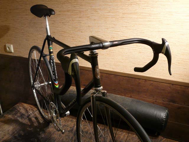

... dar gali pasvajoti būti fixu... :)
04-17-01.jpg [ 78.44 KiB | Peržiūrėta 13404 kartus(ų) ]

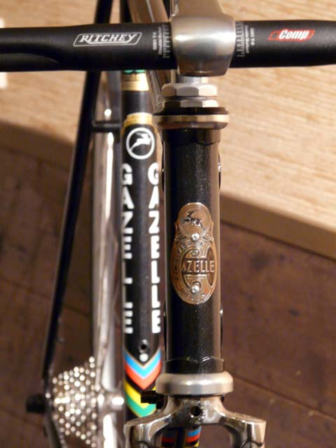

... bet , manau, liks plento vikruolė...
04-17-02.jpg [ 79.85 KiB | Peržiūrėta 13404 kartus(ų) ]
StandartinėParašytas: 2012 Bal 17 23:37
O kur dingo klasikinis vairas? (nors pats prisipazinsiu sis kur kas patogesnis ;) ), ar vairo standumas dabar geresnis?
