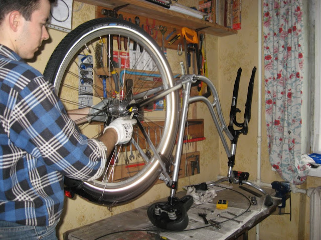

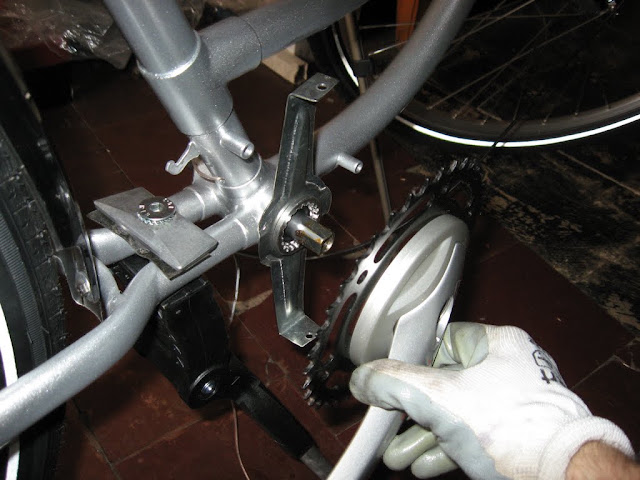

Matau jus domina dviračiai. Manau, kad jums būtų įdomu šio dviračio istoriją.
Viskas prasidėjo 80 metais, tada mano tėvas davė mamai seno dvirati MIFA.
90 metais šitas dviratis naudojamas beveik be jokios priežiūros. Štai kas liko iš jo:
Mane visada trauke do dviračiu ir aš nusprendžiau atgaivinti šita dviratu mano motinai.
Aš manau kad geriausias variklis 3sp planetarynis centras(hub) Shimano Nexus
Pradžioje turite pašalinti senus švaistiklius:
Grynos formos rėmas atrodė taip:
Naujosios detales turejo kitas išmeras ir taip jas negalima istatiti senus remus:
Aš švarinu senus rėmus:
Dabar matoma serijos numeri, ir kaip rėmai šviečia
Aš montuy troso kronšteina:
Antikorozinis apdorojimas:
Dažymo procesas:
Viskas yra paruoštas instaliacijai:
https://lh6.googleusercontent.com/_Jdj3 ... G_2292.JPG
Paveikslėlis :roll:
:uzsisvajojes: Voila:
Taigi yra užsakomi lipdukai su modernizavimo istorija:
Daugiau nuotraukų:https://picasaweb.google.com/Olex.Kyleshov/MIFA1968#
Jeigu yra įdomi aš turiu šito dviračio pasa - http://uploading.com/files/b67meff6/damenrad_MIFA.rar/ password to arhiv:falter
Labai įdomu išgirsti jūsų mintis :mokinasi:
Atsiminti apie
