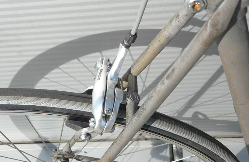

_Gazelle-raw_Rėmas: Gazelle Champion Mondial AA-special frame (
ką visa tai reiškia – gali pasakyti tik Gazelle fanai) pagamintas iš plieninių Reynolds 531c vamzdžių kokiais tai 1984-85 metais. Rėmą buvau nupirkęs ebay‘juje, ankstesnis jo šeimininkas jau buvo nulupęs dažus ir kai kuriuos, jo manymu, nereikalingus tvirtinimus (matyt, buvo sumąstęs kokį fixo projektą, bet persigalvojo).
Šakė iš to paties Reynolds 531 rinkinuko ir chromuota, buvo kartu su rėmu / vairo kolonėlės rinkinys iš
Tange vadinasi
Levin ir naujas. Buvau uždėjęs panešiotą Shimano 105, bet buvo su duobutėmis guoliavietėse, tai posūkius išiminėti ir be rankų važiuoti buvo sudėtinga (
gal kas žino gerą tekintoją ar turi padorias tekinimo stakles, būtų galima aną 105 atgaivinti)
Vairo iškyša pašlifuota sena
SAKAE / vairas
3ttt Competizione buvęs naudojime / vairas apvyniotas Sprint pilka juostele...
Ratai...Priekinis ratas: Maillard aukšto profilio seno modelio nauja stebulė / EXAL XR-1 ratlankis / stipinavimas 3X-3X / padanga Schwalbe Ligth Stelvio su pilkais rėželiais (
padanga jau važiavo Šiaulių maratone).
Galinis ratas:
Shimano seno modelio nauja modifikuota 8 pavarom stebulė / EXAL XR-1 ratlankis / stipinavimas 3X-0X / padanga Schwalbe Ligth Stelvio su pilkais rėželiais (
Shimano 600 panešioti švaistikliai su tokiomis pat 53x39 žvaigždėmis / kasetinė centrinė ašis kvadratui.
Shimano PD-R540 nauji pedalai / Shimano pigi grandinė UG-40.
Uždėjau naują Selle Italia XO TRANS AM sėdyne, pasirodo patogi, tik per lietų papildomai šlampa nepageidaujama vieta, teks kokį vandens čiurkšlės gaudytuvą sugalvoti / senas aerodinaminis Kalloy balnakotis Ø 27,0 mm.
Pavarų 2x8 sistema Shimano 105 (
1055 serijos – man asmeniškai minimalistiniai gražiausios), buvusi naudojime.
Stabdžiai iš Shinamo BR-A550 serijos..., stabdžių svirtelės, greičiausiai Tektro.

Tam minėtam vandens čiurkšlės gaudytuvui pritvirtinti rėmė ir šakėje yra tvirtinimo taškai, kas gana reta tokiuose rėmuose, o man tai žiauriai patinka
GazelleRAW05.jpg [ 107.3 KiB | Peržiūrėta 33125 kartus(ų) ]
GazelleRAW06.jpg [ 111.06 KiB | Peržiūrėta 33125 kartus(ų) ]
