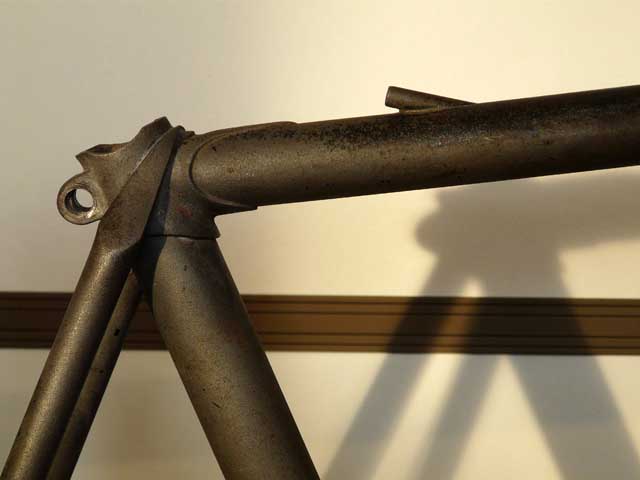

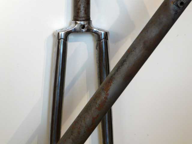

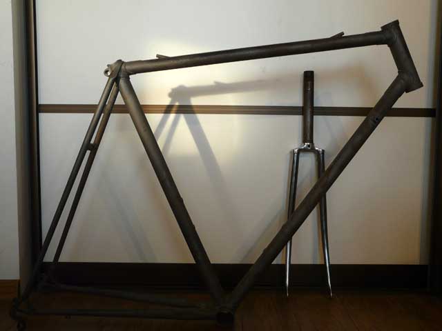

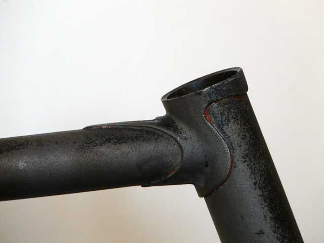

Kaip bebūtų gaila, bet šiandien šio dviračio .raw versija baigė savo egzistenciją :( .
Ilgai delsiau, gal dėl didesnio laisvo laiko stygiaus, gal iš tinginystės, gal dėl to, kad ir toks dviračio būvis man patiko ir tiko. Bet kaip bebūtų, jis jau išardytas ir įgavo savo pirmykštį būvį.
Kitą savaitę gal susiruošiu rėmą atiduoti dažymui...

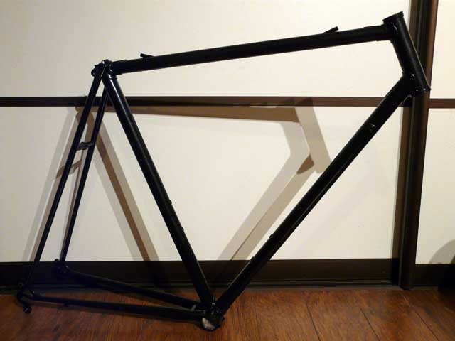

Istorija prasideda iš naujo, rėmas nudažytas nauja spalva, pradingo metalo kvapas, pasidengė milteliniu dažu, jei norėsiu pauostyt geležį, teks kai ką nuimti ir pakvėpuoti iš vidaus :).
Dvejonės dėl spalvos išsisprendė savaime, lyg norėjau tamsiai mėlynos, bet dažytojai šiuo metu tokios neturėjo, tad teko rinktis iš tų ką turėjo. Nauja spalva - juoda kosmoso (Outer Space Black), buvau radęs vieno dviračio tokį spalvos pavadinimą, manau, šiai toks apibūdinimas irgi pritiktų. Dažas tvirtas, nagu nenugremši. Simbolistai įžvelgtų simbolines sąsajas su Velouostu ir Senąja prieplauka, nes dažyta firmoje "Brigas", prieš metus simas ten pat dažė savo baltąjį. Kaip nekeista, labai nustebino nedidelė šios paslaugos kaina, buvau pasiruošęs mokėti brangiau, bet už rėmo smėliavimą ir nudažymą sumokėjau 60 LT, tiesa, be šakės. Tad to paskatintas, atidaviau jiems smėliuoti ir dažyti dar vieną mano turėtą rėmą.
Dabar teks užsiimti Gazelės dekoravimu...

StandartinėParašytas: 2012 Vas 15 12:19
Puiku. O kaip pavyko apsaugoti sriegius?
Gal yra noras išryškinti rėmo sujungimus (lugs)? http://www.retrobike.co.uk/forum/viewto ... c&start=15 :nikstys:
StandartinėParašytas: 2012 Vas 15 12:54
Sriegiams apsaugoti į mažąsias skylutes buvau įsukęs varžtelius, centrinės ašies sriegiams apsaugoti buvau susukęs senos ašies dangtelius, bet anie vyrukai sakė, kad turi patys savo visokius užkaišalus, kad nenudažyti nereikalingų vietų, o smėliuojant nesugadinti sriegių, tai naudojosi savomis priemonėmis, vairo kolonėlės ir sėdynės vamzdžio įstatymo vietos taip pat buvo jųjų pridengtos.
Dėl rėmo sujungimų išryškinimo kažkaip abejoju, jei rėmas būtų iki 80-jų metų, tai gal ir imčiausi sujungimų ribų apipaišymu, bet 80-jų vidurio Gazelių rėmų apipavidalinimo stiliuje tai jau nebuvo daroma, man norisi atkurti būtent tų metų rėmo apipavidalinimo dvasią.

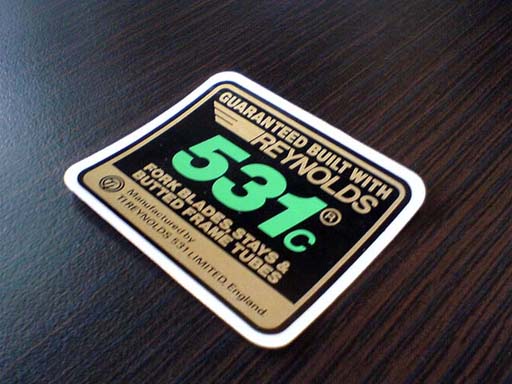

Nors rėmas buvo nupirktas su nušveistais dažais ir kilo kai kurių abejonių dėl rėmo identifikavimo, bet po informacijos paieškos i-nete, įvairių metų senų Gazelle katalogų sudijavimo ir įvairių šaltinių palyginimo galiu tikrai manyti, kad tai Gazelle Champion Mondial AA-special frame modelio rėmas, o remiantis šiuo šaltiniu (http://jvs.webklik.nl/page/bouwjaren), pagal rėmo numerį galima būtų nustatyti pagaminimo metus ir tai turėtų būti 1984 metai.
Visa tai įvertinus, galiu drąsiai klijuoti originalų lipduką, kuriuo garantuojama, jog rėmas pagamintas iš Reynolds 531c vamzdžių.
R531.jpg [ 72.94 KiB | Peržiūrėta 11917 kartus(ų) ]
Taip pat išsiaiškinau kai kurias kitas detales apie rėmą, kurios gal tik man yra įdomios.

Jei yra susidomėjimas tai dar keletas detalių apie rėmą.
Gazelle Champion Mondial AA-Special frame užėmė garbingą vidurinę poziciją Gazelle Dieren gamykloje gaminamų lenktyninių Champion Mondial serijos rėmų asortimente, virš jo kotiruojami buvo tik AA-Super ir Reynolds 753 frame (šis buvo gaminamas iš lengvesnių 753 vamzdžių), žemesnėje pozicijoje, bet ne prastesni rėmai buvo A-frame ir AB-frame.
Kitos pikantiškos smulkmenos:
Vamzdynas: britiški Reynolds 531 (MANGANESE-MOLY) vamzdžiai su “c” raidele t.y. “Competition”. 531 pradėti gaminti nuo 1935 metų aeronautikos industrijai ir tapo legendiniais dviračių rėmų gamyboje.
Rėmo vamzdžių sujungimai (“lugsai”): prancūziški “Bocama long point lugs”, t.y. Bocama prailginti sujungimai, buvo panašūs ir “short point” patrumpinti, bet ištęsti man gražesni, ko gero ir tvirtesni, nors keliais gramais gal ir sunkesni.
Centrinės ašiės “karieta”: itališka “Cinelli” su “Gazelle” užrašu.
Galinio stabdžio tiltelis: itališkas “Cinelli” su “Gazelle” logotipu.
Galinės šakės atramų viršutinės “akys”: apjuosusios sėdynės “lugsą” (ir simui labai patinka).
Galinio stabdžio troselių laikikliai: tūtelės viršutiniame vamzdyje troselių šarvams, troselį pravedant vamzdžio vidumi.
Galinio rato “lentynos”: itališkos “Campagnolo 1010B.
Priekinė šakė: kojos (plunksnos) - Reynolds 531 N.C.O. curved (lenktos), karūna -prancūziška Super Vitus su Gazelle logotipu. Chromuota šakė buvo kaip opcija už papildomą kainą.
Rėmas dar turėjo numerio tvirtinimo laikiklį po viršutiniu vamzdžiu ir priekinio perjungėjo tvirtinimo laikiklį, kurie ankstesniojo šeimininko buvo nupjauti.
Taip pat, kaip jau kažkada minėjau, ant rėmo ir priekinės šakės yra purvasargių atramų tvirtinimo taškai, kurie nebuvo tipiniai šiam rėmui, todėl galima manyti, kad rėmas buvo gaminamas pagal spec. užsakymą arba tie tvirtinimo taškai buvo pridėti vėliau.
Rėmas turi ganėtinai trumpą bazę ir tipinę Nyderlandų kriteriumo lenktynių dviračio geometriją, tai suteikia aštrumo dviračio valdyme ir geresnį manevringumą, geresnį pagreitį. Lyginant su “kavinuku” ir atsiskleidžia šie skirtumai, “kavinukas” labiau flegmatiškas.
