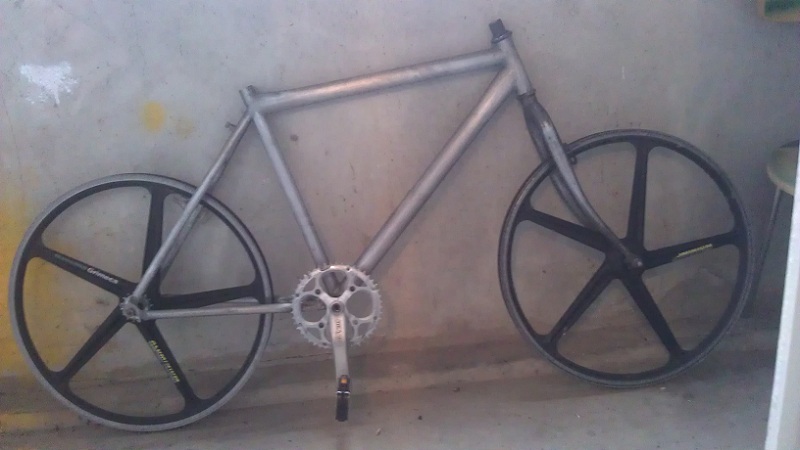

Istorija tokia kad nemazai detaliu metesi pas mane nuo senu mano dviraciu tai pagalvojau kad susirinksiu sau fiksa :) remas man mazas tai demesio daug sitam projektui neskirsiu - susirinksiu vaziuojanti dviratuka, nupurksiu rema su flakonu dazu nes dabar nudazytas labai nekokybiskai nes kai nupurskiau pries kokius 8 metus nemokejau ir dabar nemoku bet maziau nemoku negu tada nemokejau. Kai susirinksiu visa dviratitai tada ziuresiu ka patobulint ka pakeist galbut net nunesiu rema pas meistriukus kad profesionaliai nudazytu su milteliais pvz.
remas yra dviracio kuri pirkau is klasioko pries 8 ar 9 metus bet neatsimenu kur dingo visos kitos dalys :)
Failo aprašymas: coming soon...
pixie.jpg [ 134.5 KiB | Peržiūrėta 16315 kartus(ų) ]

Su fiksu gali iškilti šiokių tokių nepatogumų dėl galinio rato įstatymo lizdų, kadangi nebus galimybės normaliai įtempti grandinės, nebent bus galima išsiskaičiuoti dantračių ir grandinės ilgio tinkamą santykį, ar bandyti dar naudoti pusinį narelį. Sėkmės projekte!

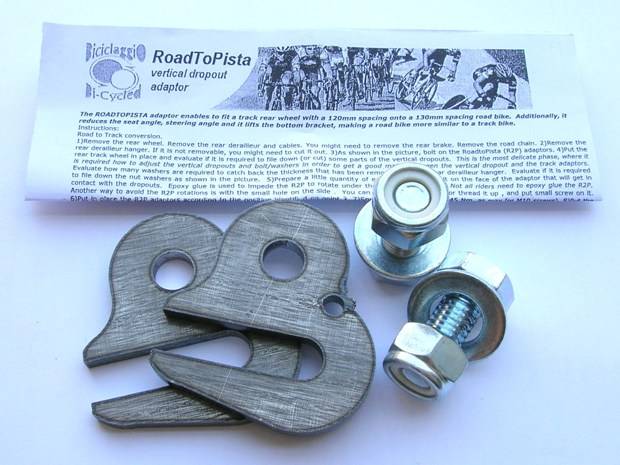

galinio rato tvirtinimui susikonstruosiu stai tokius dalykelius. aisku butu galima nupjauti ir privirinti horizontalius dropout'us bet virint nenoriu tai bandysiu issisukti su tokiu variantu
roadtopista08web.jpg [ 44.97 KiB | Peržiūrėta 16289 kartus(ų) ]

Aciu dede garai uz palinkejima man sekmes turbut siek tiek prireiks :)

Įdomus variantas, LinoBroli :) , tuo pačiu išsispręs ir per didelio galinės šakės tarpo problema, kai fiksui tinkamos galinės stebulės dažniausiai yra 120 mm pločiui, o tarpas 135 mm. :nikstys:

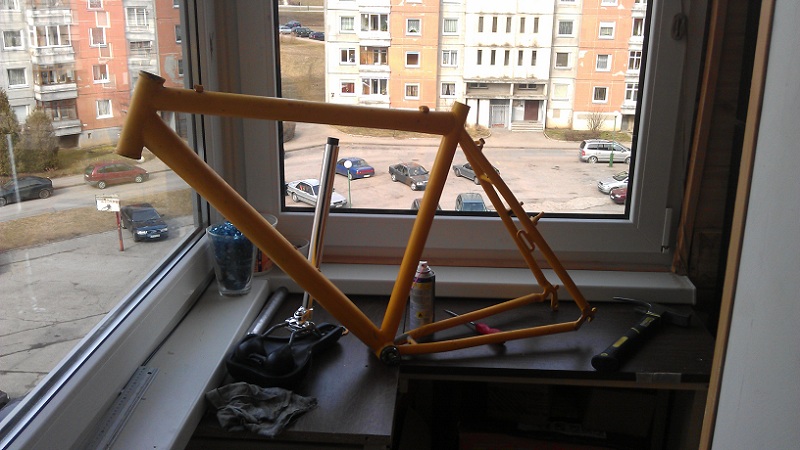

pamazu igauna forma 8-) tikiuosi pavyks per savaitgali nupurksti baltai tada galvosiu kokia spalva dazyt ar palikt visa balta ir dar ratus baltai nudazyt...bet mastau apie koki oldschool'ini stiliu...perdaug ideju dar mano galvoje dazymui
IMAG0162.jpg [ 84.62 KiB | Peržiūrėta 16240 kartus(ų) ]
