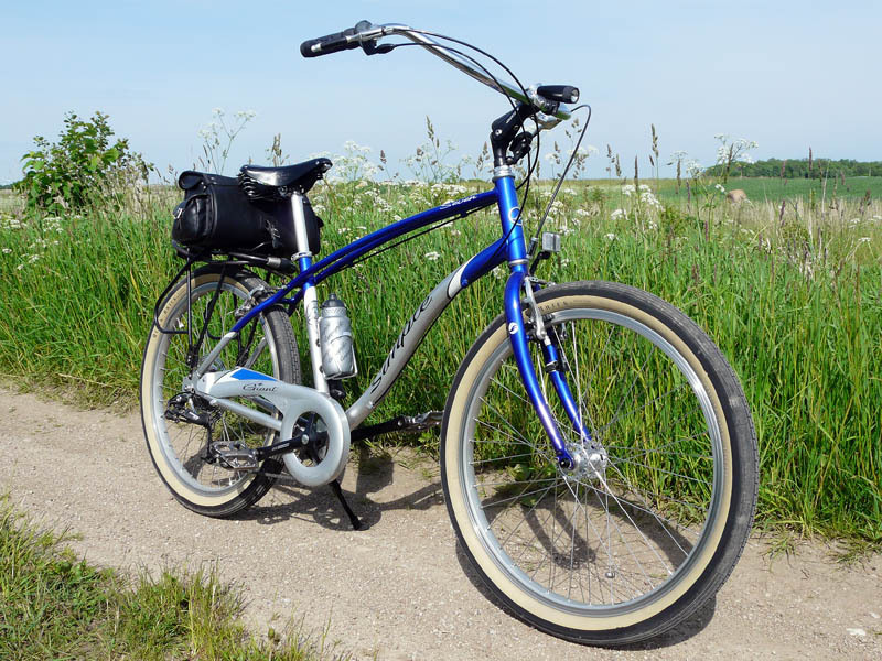

Pirmasis, tai mano ištikimas vežikas per paskutinius aštuonerius metus. Giant Simple Seven.
Tada dar nemaniau, kad norėsiu pats iš dalių surinkinėti dviračius, tad buvo visas pirktas parduotuvėje. Iš pirminės sudėties per tuos metus liko tik rėmas, šakė, vairo kolonėlė, vairas, stabdžiai, na ir vairo rankenėlės, grandinės apsauga.
Truputis akmenėlių į kruizerių daržą. Dauguma iš jų komplektuojami su pradinio lygio dalimis, todėl intensyviau eksploatuojant dviratį, jos neatlaiko ir tenka jas pakeisti. Bet tame nematau nieko blogo, kiti dviračiai už tokią pačią kainą elgiasi taip pat.
Pirmoji mano žiopla klaida buvo tame, kad pasitikėjau dviračių pardavėjais ir maniau, kad jie parduoda tikrai eksploatacijai paruoštus dviračius, visur kaip reikiant suvaržytus ir sureguliuotus. To neapsižiūrėjimo pasekmė buvo sugadintas švaistiklio sriegis, kadangi nebuvo kaip reikiant prisukti pedalai ir minant tas sriegis buvo išmaltas. Kai tai pastebėjau, jau buvo per vėlu. Teko keisti švaistiklius. Kita netektis – sulaužyta vairo iškyša. Bet tai jau konstrukcinė šios detalės (nors ir gražios) yda, kadangi vairas buvo priveržiamas vienu varžtu, o kruizerių vairai tai platūs, kaip gali vienas varžtas atlaikyti, tad sulūžo ta vieta kur varžtas sukasi. Paskui lūžo dar viena iškyša, bet jau kitoje vietoje, šalia aliuminio suvirinimo siūlės. Vėl, manau, kaltas platus vairas, ilga pati iškyša ir mano pamėgtas važiavimo į kalną būdas, padedant rankomis. Gerai kad lūžo lygioje vietoje, gražiai atsiskyrė vairas, net nespėjau nugriūti.
Sėdynė išklero po metų, o visa kita tarnavo puikiai, nešiojosi kaip priklauso.
Buvau dar vieną kvailystę padaręs (paskui dar du kartus, bet tai kiti atvejai, ne tokie skausmingi). Toji kvailystė tai amortizuojantis balnakotis, mat užsinorėjau dar didesnio komforto. Š... Pradžioj važinėjau, lyg ir nieko, bet tik svorio dviračiui pridėjo, paskui pradėjo erzinti kažkokie garsai girgždesiai dviratyje, maniau, kad pedalai, kad myniklio ašis, perrinkau, pakeičiau – nė velnio. Paskui dašuto, tai tas amortkotis. Išardžiau, liko gražus vamzdelis, spyruoklė ir dar keletas niekučių, kada nors kam nors pritaikysiu neamortizuojančiam. Uždėjau paprastą lengvą aliumininį kotą. Bet kita vertus, toji ardymo ir surinkimo patirtis padėjo atsirasti dviračių kūrimo aistrai. Kitas dalis jau dėjau ir rinkau su malonumu.

Pernai metų sudėtis:
Rėmas, šakė, vairo kolonėlės komplektas, vairas, stabdžiai originalūs.
Ratai: stebulės Shimano aukštų kraštų naujos, bet seno tiekimo / ratlankiai Exal XL25 / padangos Felt Quick Brick.
Švaistikliai: Campagnolo Mirage / myniklio ašis Shimano kasetinė.
Pedalai: Truvativ.
Grandinė: Shimano HG53.
Sėdynė: Brooks B66, sėdynės krepšys Brooks Glenbrook (tikrai vertas savo kainos).
Galinis perjungėjas: Sram X-7, perjungėjo rankenėlė Sram 5.0.
Pavaringumas: 47 / 13-30 (aštuonios pavaros - prarado teisybę, buvo tai septynios, kaip pavadinime).
Praėjusią vasarą dar sumaliau galinį ratlankį, mat į Kretingą visokiais žvyrkeliais vežiau alaus bačkutę savo geram draugui dovanų uždėjęs ant bagažinės. Gavau Klaipėdoje pigiau, galvojau sutaupysiu, rezultatas suskaldytas ratlankis stipinų vietose. Sutaupiau, bet linksmai. Uždėjau dabar senus ratus.
Kaip žinia, šis mano Simple paskutiniu metu bus kiek primirštas, nes kažkodėl vėl užsimaniau greitai važinėti ir susirinkau kaffenback. Bet, manau, tikrai liks geru transportu šeimyninėms išvykoms į pajūrį.
