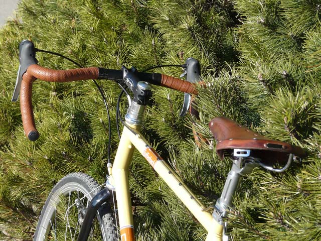

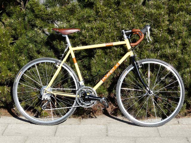

Pabaigto dviračio premjera (pirmoji versija), šiandien išbandytas. Tai paskutinių dviejų mėnesių mano darbas, neskubant su pasimėgavimu.
Kol kas tik kelios nuotraukos, geresnei fotosesijai nebeturėjau laiko, komponentų ir kitokie aprašymai taip pat vėliau.

StandartinėParašytas: 2011 Kov 27 00:12
Ziu geriausias velikas musu forume, kolkas :+1:
O, o sakei reiktu grindiniu dazu 100 gr.

:nikstys: gražus darbas.

Su kitais Velouosto bendražygiais šiandien teko dviratį išbandyti keliu ir šiek tiek bekele, tai galiu pasakyti, esu patenkintas. Rieda puikiai, plienas veža su jam būdingu atsaku. Žinau kai kuriuos trūkumus, vienus dar galima bus ištaisyti, kitus jau nebelabai (rėmo gamintojų neapgalvojimai), bet apsipratus bus galima nebekreipti į tai dėmesio.
Tad kaip žadėjau, dviračio sudėtis:
PLANET-X kaffenback (2010) rėmas...
Šakė be vardo / vairo kolonėlės rinkinukas FSA OrbitX...
Vairo iškyša ITM / vairas ITM KERO3 / vairas apvyniotas Deda juostele...
Ratų rinkinukas.
Priekinis ratas:
Shimano Deore seno modelio nauja stebulė / Ritchey Rock Pro ratlankis / stipinavimas 2X-2X / Panaracer Cross Blaster 700x31c padanga (pavasarinis variantas)...
Galinis ratas:
Shimano (bet ne Deore) seno modelio nauja modifikuota stebulė / Ritchey Rock Pro rim / stipinavimas 3X-2X / Panaracer Cross Blaster 700x31c (pavasarinis variantas)...
FSA Gossamer švaistikliai/ FSA isis drive centrinė ašis...
Sena Brooks B17 sėdynė / senas nupoliruotas Miche balnakotis Ø 27,2 mm ir nupoliruotas Ø 30 mm balnakočio užspaustukas...
Wellgo LU888 pedalai / Wippermann ConneX 904 grandinė...
Shimano Sora 8x3 STI perjungėjai ir stabdžių rankenėlės / priekinis perjungėjas Shimano Sora / galinis perjungėjas visiems gerai žinomas Shimano Deore...
Seno modelio nauji Suntour XC Pro cantilever stabdžiai, savadarbis galinio stabdžio troselio laikiklis...
Pavaringumas: priekis 3-čiukas 53x39x30 / galas 8-tukas 12-28...
Paskutinį kartą redagavo garas 2011 Kov 28 10:53. Iš viso redaguota 1 kartą.
 Pranešimo tema: Re: PLANET-X kaffenback
StandartinėParašytas: 2011 Kov 28 00:43
Šį dviratį teko matyti 2011 kovo 27d. per P.V.V.S. (Pirmasis Visuotinis Velouosto Suvažiavimas). Pirmas įspūdis - jis daug lengvesnis nei aš pamaniau žiūrėdamas į nuotraukas.
Pasak Bike Snob NYC, dviratis, nepriklausomai plieninis ar karboninis, jis neturi sielos. Bent jau aš asmeniškai tikiu, kad kiekvienas daiktas pakrautas kūrybingumo ar panašios energijos, turi tą energetinę formą, kurią galima pavadinti siela (mokslas tai išaiškino). Šiame dviratyje kaip ir kiekviename gyvame daikte galima įžvelgti truputį atsitiktinumo, tačiau bendra dalių pasirinkimo kryptis rodo jo dorą prigimtį.
Tikiuos Panaracer Cross Blaster smagiai šukuos miško takelius. Rėmas, kaip supratau, toks pat kaip ‘On One’ Pompino. Įdomu, o kokie trūkumai?
StandartinėParašytas: 2011 Kov 28 13:28
Tikrai mielas akiai dviratukas, o kas svarbiausia, tai universalus, tik iki pilnos laimės trūksta kitos šakės. Apie tą pačią planet-x negalvojai? Nespėliosiu bendro dviračio svorio, bet turint omeny, kad rėmas sveria 2148 gramus, tai visumoje neturėtų būt plieninis tankas ;]

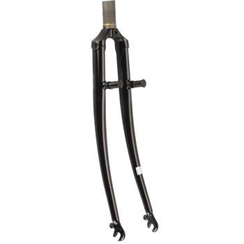

Normali ta sake, is isvaizdos. Neaisku kaip veikia. Planet X sakes kaina kazin ar pateisins lukescius. Mano nuomone, siuolaikinio dizaino sakes nelabai tiktu sitam dviraciui.
StandartinėParašytas: 2011 Kov 28 14:15
Iki pilno dviračio užbaigimo, kad apsiraminčiau, tai ir yra didžiausias galvos skausmas – šakė. Galvojau aš apie su dviračiu komplektuojamą šakę, padažyta ji rėmui tinkančiu stiliumi, bet kažkaip nesinori turėti įprastai parduodamą dviratį. Protas ir širdis linksta prie Surly šakių: Surly Long Haul Trucker arba Surly Cross Check. Geometriškai su Surlio šakėmis priekis pažemėtų per 2 cm - Long Haul Trucker atveju, ar 1 cm, bet mažiau lenkta (1 mm – juokinga, bet gal svarbu) Cross Check. Long Haul Trucker šakė būtų universalesnė, turi daugiau skylių visokiems tvirtinimams, kas gelbėtų turistaujant šiuo dviračiu, jei sugalvočiau apsikrauti priekį.
Taigi, Planet-X šakė tiktų kaip įprastinė, o už papildomus 100 LT galėčiau uždėti man labiau mielesnę Surly vieną ar kitą šakę. Ką patartumėt? Laukiu patarimų.

As deciau originalia sake (paziurejau nelabai ji brangi).
Be to dar pagalvociau apie svaistikliu nupoliravima/ nudazyma. Labai graziai ta ruda spalva. Reiktu stemo ir vairo juoda spalva uzmaskuoti- gal daugiau juostos uzvynioti.
