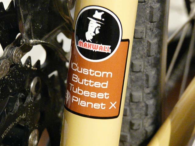

Rėmas man patinka, pamačiau jį eBay ir pajaučiau, kad nupirksiu. Pardavinėjamas buvo aukciono būdu su mažais trūkumais (kažkokio transportavimo metu poroje nereikšmingų vietų buvo nubraižyti dažai, tas vietas užklijavau lipdukais, kuriuose surašiau informaciją apie dviračio kilmę ir savininką). Ir labai džiaugiuosi, kad pavyko nupirkti gana pigiai, beveik tris kartus pigiau, nei toks rėmas pardavinėjamas internetinėje parduotuvėje. Tad galima sakyti pasisekė. Rėmas iš cro-mo plieninių vamzdžių paslaptingai pavadintų „Maxwall“ custom butted tubeset by Planet X,
maxwall.jpg [ 82.11 KiB | Peržiūrėta 10863 kartus(ų) ]
kas galėtų reikšti ypatingai vietomis paploninti vamzdžiai, ir tai, matyt, pateisinama, nes deklaruojamas rėmo svoris yra 2148 gr. (panašaus svorio yra geriausių tradicijų senesnieji rėmai iš Reynolds 531 vamzdžių), šio rėmo X-Large versija galbūt sveria kokį 100 gr. daugiau, bet tikrai negaliu pasakyti, nes neturiu tikslių svarstyklių. Tai tikras On-One Pompino (vienos pavaros ar fixo) brolis, turbūt gaminamas toje pačioje tolimosios Azijos gamykloje, kas tikėtina šiais laikais.

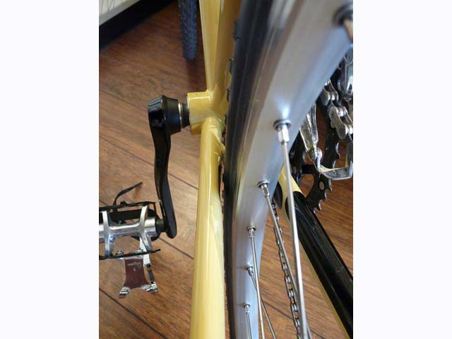

Vienas iš didžiausių ir esminių trūkumų, kuris labai apriboja dviračio universalumą yra labai siauras tarpas galinio rato padangai.
tarpas.jpg [ 62.9 KiB | Peržiūrėta 10863 kartus(ų) ]

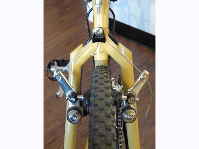

Uždėjus krosinę 31c padangą iki rėmo lieka apie 1 mm tarpas, plentinė padanga tilptų 32c, tai deklaruoja ir gamintojai, bet vėlgi liks ~1 mm tarpas, tad mažiausia „aštunkė“ ar ištrūkęs stipinas kelyje bus nemielas. Žinoma, galima dėti siauresnes padangas, bet dviračio panaudojimas, kaip CX dalinai apribotas. Todėl gana keistai atrodo galinės šakės dėl stabdžių įrengimo reikalinga plati viršutinė dalis, o siaura apatinė dalis.
galines shakes virshus.jpg [ 59.58 KiB | Peržiūrėta 10863 kartus(ų) ]

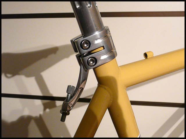

Nėra įrengtas galinio stabdžio troselio laikiklis „cantilever“ tipo stabdžiams, gamintojas manė, kad bus tik „V-brake“, šią problemą išsprendžiau savadarbiu laikikliu iš senos „V-brake“ svirtelės.
troselio laikiklis.jpg [ 63.11 KiB | Peržiūrėta 10863 kartus(ų) ]

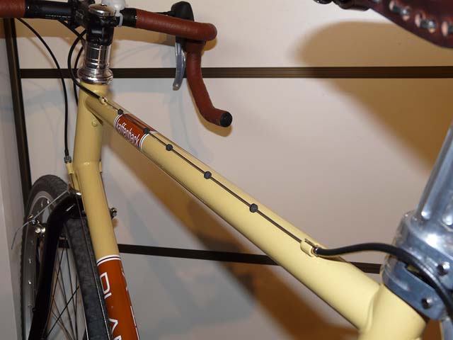

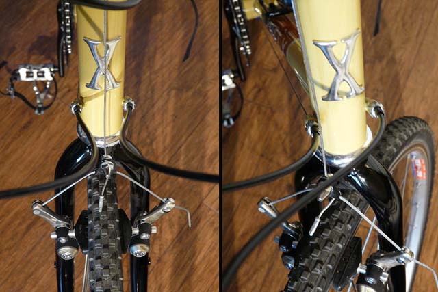

Kitas kvailas sprendimas nukopijuotas nuo kai kurių šiuolaikinių grynakraujų plentinių, tai ant vairo kolonėlės vamzdžio įrengti pavarų troselių laikikliai,
troseliai.jpg [ 82.89 KiB | Peržiūrėta 10863 kartus(ų) ]
vėlgi su „cantilever“ tipo stabdžiais šis sprendimas ne pats geriausias, tie laikikliai galėjo būti įrengti tradiciškai tolėliau ant apatinio rėmo vamzdžio, tada būtų daugiau erdvės priekinio stabdžio troselio ir pavarų troselių šarvams draugauti. Bet tai normaliai važiuojant kelyje netrukdo, gali patrukdyti bandant apsiskuti mažu spinduliu, arba važiuojant kokį slalomą (bet tiek to, gal neprireiks). Kita vertus, dėl šios situacijos nesitrankys persuktas vairas į viršutinį rėmo vamzdį, o važiuojant ir darant staigesnį posūkį bus automatiškai pristabdomas priekinis ratas, tik kad ne per daug.
Vėl pripratimo reikalas. Jei tai atrodys problema, bus galima pašalinti šį trūkumą uždėjus pavarų troselių laikiklį ant apatinio vamzdžio, kaip pas senuosius dviračius-veteranus.

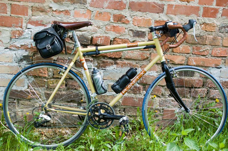

Kuo toliau, tuo labiau man patinka šis mano dviratis, veža jis mane gerai... Kol kas dėl pilnos laimės yra užsakyta Surly šakė ir MKS pedalai. Žemiau nuotrauka, kaip jis atrodė dienos maratone Kaunas-Klaipėda prie Panemunės pilies sienos. Tikiuosi iki 300 km "arklių nuvarymo" maratono jis pasipuoš tomis kitomis dalimis... Bet ir be jų jis man labai geras.
250km.jpg [ 168.92 KiB | Peržiūrėta 10779 kartus(ų) ]

Iš serijos - raskite 10 skirtumų...
N_skirtumu.jpg [ 72.68 KiB | Peržiūrėta 10722 kartus(ų) ]
 Pranešimo tema: Re: PLANET-X kaffenback
StandartinėParašytas: 2011 Bir 13 23:26
vienoj, gertuve pilna alaus, kitoj jau tuscia :)
StandartinėParašytas: 2011 Bir 14 22:33
ratlankiai kiti, padangos pamėlynavusios, pompa prikabinta ;] dar atrodo, kad šakė kažkokia kitokia, bet gal čia dėl nuotraukos kokybės taip.
StandartinėParašytas: 2011 Bir 15 00:05
Apsvietimas kitoks :D
