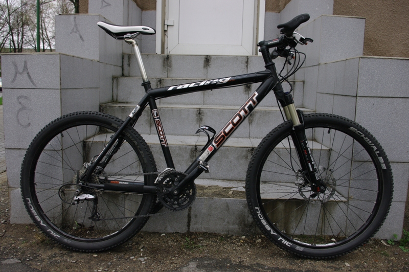

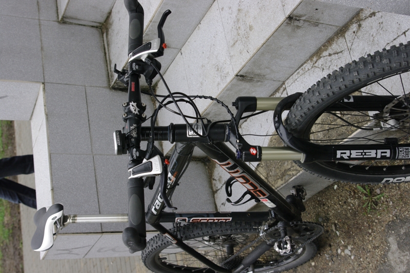

na oras nedziugina teko fotkinti viduj, laukiu nesulaukiu sekmadienio:)
artimiausiu laiku vietoj 6 spaceriu uzsidesiu viena konusini ir atsireguliaves vairo auksti pripjausiu steeri, na ir ratlankiai keitimo eileje (mavic crossride) bet cia kaip dievas duos:) nera labai skubu

kad sumažinti šakės koto ir vairo iškyšos perimetrą, aš tavo vietoje palikčiau tą seną iškyšą su dideliu kampu į viršų. Vairas liktų panašiam aukštyje kaip dabar.

jo apmasciau ir sita varianta, bet keletas tos idejos minusu
1- ana iskysa 2k sunkesne uz sita ir netinka OC vairui
2-nupjovus steeri sake jau poto jei planuosiu pardavineti gali buti per trumpa kaikuriem remam

aa čia ir vairas pakeistas, o kuo senas netiko? Šiaip šakės kotą tai nebūtina pripjauti, atrodytų tik keistai toks ilgas kaminas. Tarp iškyšų svoris gal 50g ir skirsis. Šiaip jei vairas labai nesikraipo užgulus lipant į kalną tai gal ir dabar gerai.

na patiko race face iskisa, akis priekyje gerai atrode, prikau kartu su vairu, poto atvyko sake su ilgu steeriu, ir kol sitksliai nezinosiu koks man aukstis nikamas kelis sykius gi nepjovinesi pazaisiu su spaceriais
